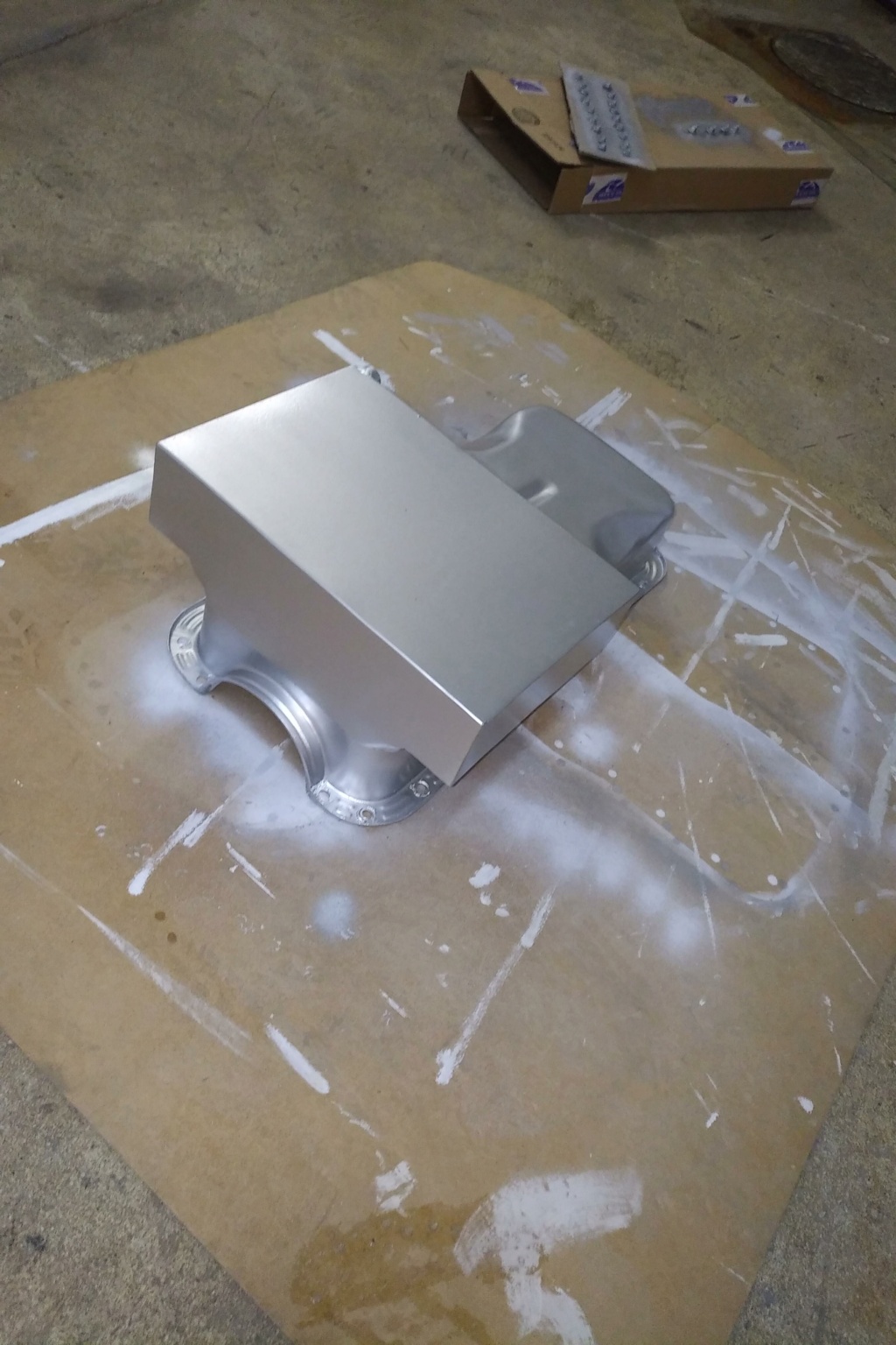

Cool.
Tu vas pouvoir mettre combien de litres en plus ?
Sinon, si tu gagnes au loto, je suis en mesure de te faire ce carter en alu entièrement taillé dans la masse.

Re: Restauration mustang 1967 eleanor
Mdrrr Tazz c'est que je n'y avais pas pensé avec un peu de colle à chaud nickel
Sinon je pense pouvoir remettre 2 ou 3 litres en plus je n'ai pas encore calculé le volume en plus.
Mais si tu veux me le faire gracieusement le carter en aluminium y'a pas de soucis je veux bien être le cobaye
bon au moins j'aurais essayé

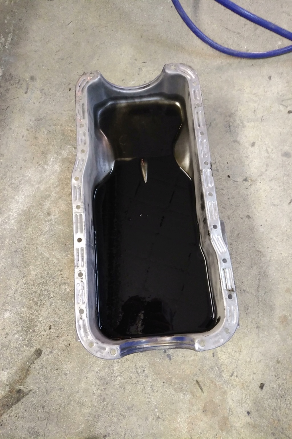

Bonjour à tous depuis le temps j'espère que vous allez bien, un peu de nouvelle d'Eleanor j'ai enfin fini mon agrandissement
de carter a huile et j'ai une petite surprise aussi
Voilà les photos du carter a huile
Calcul de la hauteur de la crépine
Soudure
Test d'etanchéité avec de l'huile de vidange
Peinture
Et remontage, verdict je passe d'une contenance de 5l à 8 litres d'huile ce qui est déjà beaucoup mieux pour un V8
Bien joué.
Tu ne vas mettre une protection pour le carter qui sera plus exposé du coup ?
Freeman- Admin
- Nombre de messages : 25674
Freeman a écrit:Bien joué.
Nan pas besoin parce que je n'ai pas jouer sur le profondeur du carter mais sur la largeur donc la garde au sol est toujours là même qu'avec le carter d'origine et en plus il y a la barre antiroulie juste devant le carter a sa hauteur donc aucun souci
