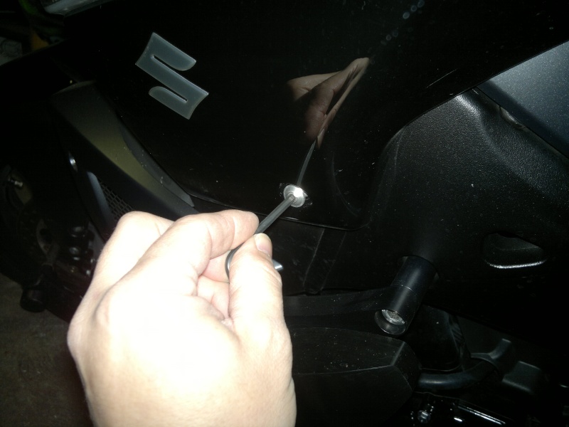

voila comment on démontè et remontè son ecope...
Une clè BTR ou 6pans
dévissè la vis du cotè

Pour le remontage,vous faite la procèdure inverse,en verifiant bien que rien ne genes,mais surtout
BIEN FAIRE ATTENTION AU 2 PETITS CROCHET DE L'ECOPE en la remontant....
