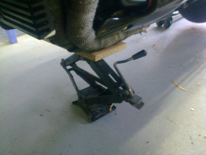

- en premier temps levée l'avant de la moto ,avec une bequille de stand pour stabiliser l'arriere et un simple crick de voiture avec une planche placé sous le collecteur (attention au bouchon de vidange d'huile)

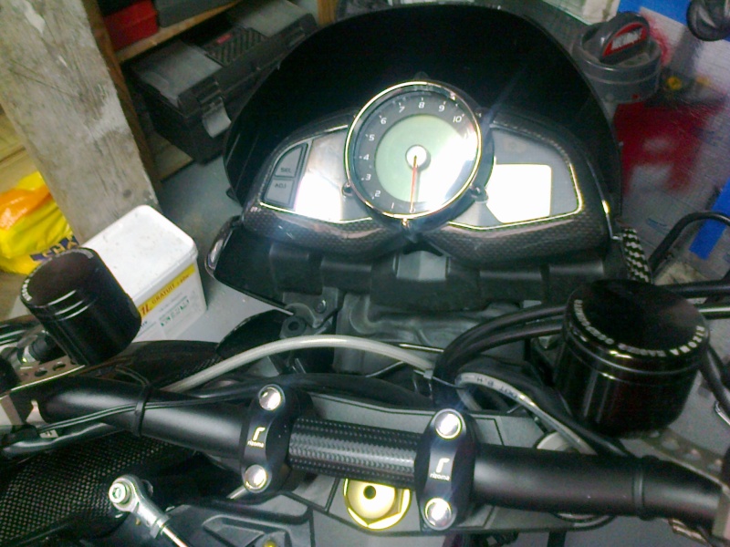

la tete de fourche
pas besoins de la demonter completement ,il faut juste la basculer sur l'avant comme si vous voulez juste changer votre ampoule
suivé les deux premiere etapes de se tuto là
http://b-king.frenchboard.com/t4788-tuto-pour-le-demontage-du-phare-remplacement-de-veilleuses
petit conseil ,profité du demontage pour nettoyer les endroit inaccessible quand c'est en place
maintenant desserrer les visse des tés de fourche ,penser a prendre la mesure du depassement du tube de fourche par rapport au té superieur pour pouvoir les replacé de la meme maniere
-ensuite retire les tube et dans mon cas les remplacer par ceux d'hayabusa
-pour finir ont remontent tous

- Quand la moto est levée, elle est moins stable. Même si ça ne craint trop rien, préférer désserer les vis des étriers et la vis de 22 de l'axe de roue avant de la lever.
