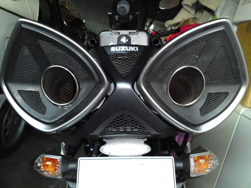

Salut a tous,
Yoshimura me dit ça:
Les silencieux homologués de chez Yoshimura Japon sont conçus pour pouvoir se monter sous les caches d’origine, quelque soit leur finition.
Cela faisait d’ailleurs partie du cahier des charges imposé par Suzuki Japon.
il y aurait une ame charitable qui aurait des pot inox ou titane une sortie qui pourrait presenter un covers sur un de ses pots?? Embarassed

Message par B.B-king Mer 24 Nov 2010 - 21:42
alors voila j'ai mesuré il rentre bien dans les cover en enlevant la grille
les raison : les sortie de pot yosh sont de 65 mm alors que les sortie cover de la grille sont de 50 mm
par contre il me semlbe avoir vue que les grilles ce demonter alors je pense qu'il y a possibilité de bidouiller sa proprement
si j'avais la possibilité de trouver les pieces rapidement je m'en serai oqp mai j'ai telement de chose a faire entre la maison et l'arrivé du bebe c'est chaud ,c'est pas des truc dont j'ai le temp de m'oqp
a plus tien moi au jus des suites

voila pose des yosh faite
sa va ,ca ce fait asser bien, quelque transformation sur les grilles de sortie mais j'en avait acheter d'autre au cas ou ,
avant
pot yoshimura P27-0212
apres
pot yoshimura P02-0110
il me reste a faire quelque retouche peinture sur les grille et tous remonter corectement car la sur cette foto j'ai remonter a l'arrache pour voir le final

Message par B.B-king Lun 3 Jan 2011 - 12:15
degrossie a la disqueuse au maximum
puis finition au dremel disqueuse puis polissage des bord avec un outil a polir dremel
la je vais repeindre dans la journée avec une peinture haute temperature noir mat comme a l'origine foto a suivre
niveau sonorité c'est de la tuerie a decoiffé un chauve mdr

Message par B.B-king Lun 3 Jan 2011 - 23:09
foto finale
pot yoshimura P03-0110
