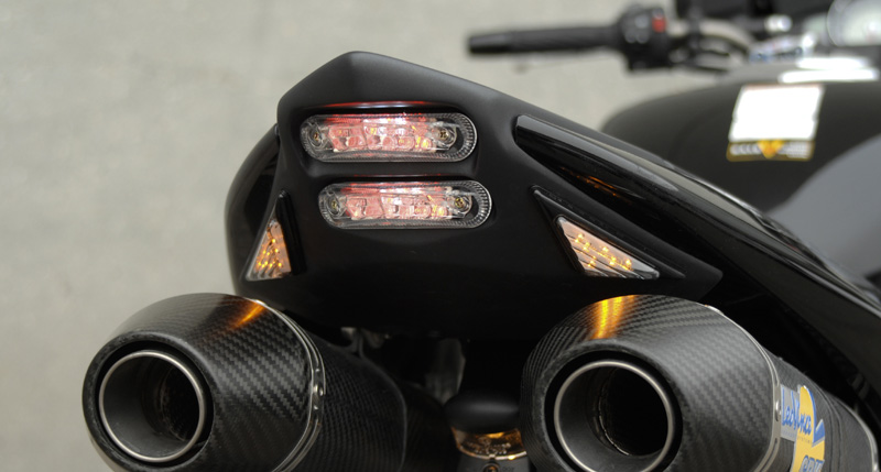

Bon voila je me suis lancé dans la modif que certains ont aussi faites a savoir integrer un feu de cb 1000R
Merci a ceux qui ont su m aiguiller dans cette operation (le bidass; tonton .....)
pour commencer j avais un feu S2 concept monté a l achat de la moto qui s est avére etre une belle merde ; leds qui claquent et peinture de tres mauvaise qualité (a 400 roros le bout de plastoc.... enfin bon)
donc l idee est d integerer un feu de cb 1000 r de chez 2a4; il y a une patte en plastique transparent sur le dessus que vous devrez couper
dans la pointe arriere d origine
on repere on trace
pour arriver a ça

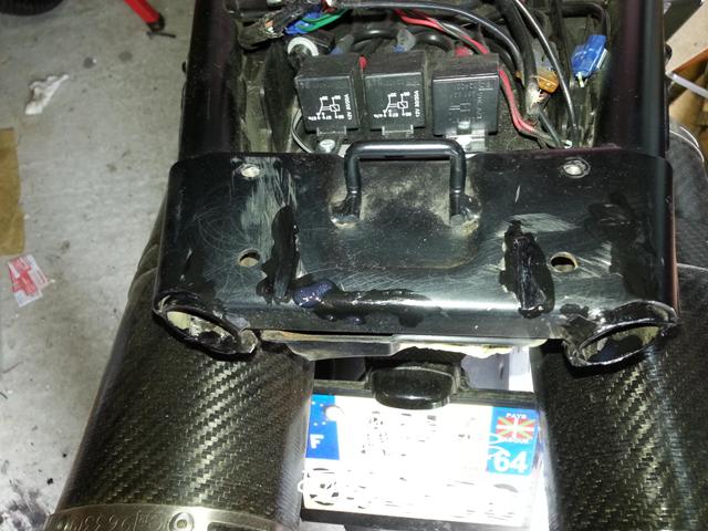

details sur les fixations :
vous devrez egalement proceder a l ablation d une partie des fixations d origines ; cela n affecte en rien la solidité de la partie arrière on peut donc jouer allegrement de la meuleuse; vous prendrez soins d applique de l antirouille sur les parties mises a nues
Vient a present le cablage qui est repere comme suit
coté moto
marron : + feux
blanc : + stop
noir/blanc/kaki : masse
coté feux
blanc : feux
rouge : stop
noir: masse
les feux est equipé de clignos integré; j ai choisi de conserve ceux d origine
donc on par de la , vous pouvez admirer l extraordinaire cablage realiser par mon concessionnaire : des fils en vrac tenus par du scotch  ...........je vous laisse vous faire une opinion
que j ai remplace par une prise trois voies etanche
on remonte le tout
en guise de "dessous de feux" je me suis servit de la partie basse de l ancien feux, ça depanne mais ça ne me satisfait pas; donc je realise un patron dans du carton
et je reporte ça sur une plaque d alu qui trainait par la , il faut egalement mettre en forme les cotés pour s adapter aux courbes de la coque d origine
petit essai de mise en place ça rend plutot pas mal, j avais jamais travaillé d alu comme ça je suis assez satisafait
vient ensuite la partie mise en appret; peinture, vernissage et passage au four
pour un resltat final que je considere comme satisfaisant
