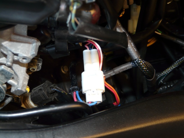

MONTAGE :
Préparation:
Prendre le shifter, retirer la prise au bout des câbles, dénuder les deux câbles et souder la résistance sur un des deux
(pas d’inquiétude ce n'est pas polarisé)
Souder l'autre bout de la résistance à un morceau de câble de 20 centimètres environ et mettre de la gaine thermoretractable.
Démonter les écopes et lever le réservoir.
Retirer la tige de sélecteur sans enlever les rotules (repérer la position de votre levier de sélecteur avant dépose).
Récupérer les contres écrous sur la tige d'origine et les installer sur la nouvelle.
Installer le shifter et sa tige (la pâte de sortie de boîte et le shifter doivent former un angle d’environ 90°).
Bien serrer les contres écrous une fois que le réglage est bon, par précaution on peut mettre du frein filet.
Faire passer le câble jusque derrière la rampe d'injection.
Pour ma part, je l'ai passé par l'intérieur du cadre, au dessus de la béquille, j'ai ajouté de la gaine sur la longueur en contact dans le trou du cadre pour le protéger contre les frottements.
Une fois le câble du shifter passé jusque derrière la rampe d'injection, débrancher le connecteur blanc triangulaire (connecteur de rapport engagé) qui est derrière la rampe d'injecteur (coté gauche de la moto), il y a trois câbles dessus, un bleu, un rouge et un noir.
Une fois déconnecté, tirer le cable du shifter et le connecteur d'origine du coté bouchon de remplissage d'huile moteur, ce sera plus pratique pour la suite des opérations et permet de savoir si l'on a pris le bon connecteur.
Pour être sûr qu'il s'agisse du bon câble, l'autre bout doit être dans le carter d'embrayage.
Pour travailler plus à son aise, je conseille de sortir chaque cosse une à une, afin de souder plus facilement.
Elles sortent aisément à l'aide d'un petit tournevis plat pour libérer du prisonnier.
Maintenant il faut dénuder le câble rouge et le câble noir du connecteur
(ne pas utiliser le câble bleu du connecteur de la moto)
souder les deux câbles du shifter sur les deux câbles du connecteur (je rappelle qu'il n'y a pas de sens de branchement)
Moi j'ai connecté le câble vert du shifter avec le rouge du connecteur, et le bleu du shifter avec le noir du connecteur.
Une fois les câbles soudés, isoler avec l'adhésif chaque soudure.
Mettre à nouveau de l'adhésif sur l'ensembles des câbles "shifter et connecteur"
Repasser le tout côté gauche du cadre, placer le câble du shifter le long du cadre et le fixer, rebrancher le connecteur.
Il ne reste plus qu'à faire les essais
Pour vérifier si cela fonctionne correctement, il suffit de passer toutes les vitesses normalement en débrayant,
et une fois la 6 passée, vous faites comme si vous vouliez passer un rapport supérieur (le rapport 7 qui n’existe pas) sans débrayer et vous devez sentir une coupure d'injection un fragment de seconde.
Si le CDI est réglé sur 2000 tours/minute, c'est à partir de cette valeur que l'on peut passer le rapport supérieur sans débrayer.
Rappel : le shifter n'est pas utilisable pour rétrograder, il faut donc débrayer.
En espérant que se tutoriel aidera les personnes désireuses d'installer un shifter
je ne me met pas les droits d'auteur
certaines photos ainsi que certains commentaire ne sont pas de moi

Message par adexel le Lun 2 Mai 2016 - 7:16
Lucky , j'ai ce cable supplémentaire fourni avec le contacteur , il se branche ensemble je suppose , donc pas besoin de retirer la prise du contacteur?
vu que sur ce cable supplémentaire , à l'extrémité les cable sont dénudés , c'est sur l'un d'eux (bleu) que tu viens souder la résistance
ensuite débrancher la prise du connecteur de rapport engagé , dénudé le rouge et le noir et y souder les cables vert et le bleu (avec résistance)
c'est bien ça ?
Nombre de messages : 6091
Re: [TUTO] montage shifter sur boitier reprogrammé
Message par lucky le Lun 2 Mai 2016 - 8:54
oui c’est tout bon
