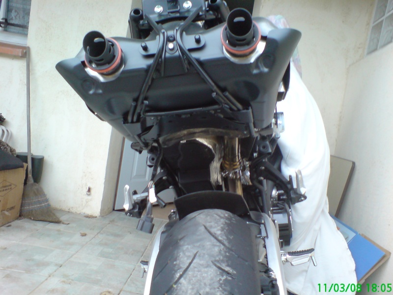

salut a tous
vu les prix pratiqué par les fabricants qui sont terriblement exagerer j'ai donc decider de modifier
le cul de ma mobilette avec les pieces fournie
ne sachant pas quelle galere et autres difficulté pouvent arrive
je me suis donc leve tot pour pouvoir travaille sans stres la modif date d'une 15ene de jour
les photos sons daté
la premiere fois que j'ai vu la moto j'en est parlé a mon revendeur il ma dit c'est pas possible de faire
cette modif !!! il aurais pas du me dire ca a moi !!!

en commence par demonter bien sur
les accesoire autour tel fauteuil ou barbecu ne sont pas utile !

on continue bien sur ya de la decoupe a faire allor certain ne pourais pas supporter !
Image Hosted by <br /><br /><a href=

avec le support plaque feu d'origine on dessine sur du carton la forme du feu

Message par DayMan le Dim 25 Mai 2008 - 11:50
on decoupe le carton et on trace la forme sur la coque arriere demonte
et on decoupe la coque moment tres douloureux ca fais mal

Message par DayMan le Dim 25 Mai 2008 - 11:55
ensuite on ajuste pour un encastrement d'aspé d'origine ci possible

Message par DayMan le Dim 25 Mai 2008 - 12:05
decoupe des 3 fixations du feu et de l'amplecement du support de fixation bavette
on peint en noir le contour du feu

Message par DayMan le Dim 25 Mai 2008 - 12:13
en suite on remonte le tout, on ajuste les decoupe feu et coque on en profite pour percer les trous de fixation
pour le feu ! repeindre les coques sur les zone decoupé, peindre les vis de fixation a la bonne couleur

Message par DayMan le Dim 25 Mai 2008 - 12:30
la peinture est seche, on remonte pour la derniere fois, ci tout va bien!
et voici la derniere decoupe pour pouvoir remonter correctement,
le support bavette doit etre decoupé et repeint aussi sec au endroit de la decoupe avant que la rouille arrive

Message par DayMan le Dim 25 Mai 2008 - 12:45
prochainne etape les clignos et la grille cache pot !!!
