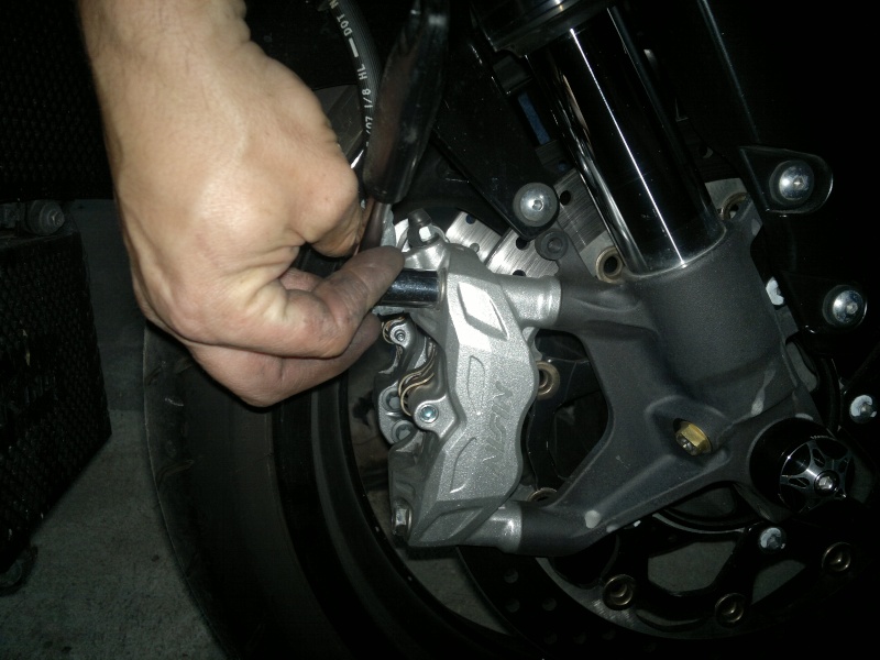

aller mon premier tuto
alors pour changer les plaquette tres simple
on enleve la petite vis noire
enssuite on desserre a la clef allen le goujon c'es plus pratique pour la suite
enssuite on demonte les deux boulons qui tienne l'etrier
une fois demonter
glisser un tournevis plat entre les deux anciennes plaquettes faite un quart de tour ,sa remettra les piston en place
finisser de devisser le goujon sur la deuxieme photo,les plaquette tombe et proceder a l'inverse pour tous remonter,
ps: profitter en pour faire une purge desoler j'ai pas fais le tuto pour sa
mai je vais expliquer
un qui presse la poigner de frein
et un qui reste coté purge
les outil un tuyaux une clef a oeil de 8 si je me rapelle bien et un recipient pour recuperer le vieux liquide
commencer par enlever le couvercle du liquide de frein et changer le liquide avec une seringue sa vous fera gagner un peut de temp,
enssuite on commence a purger toujour par la purge la plus loing donc dans notre cas coté gauche...
on presse jusqu'a que sa devienne dur sur la poigné,
enssuite on reste appuyé et on dévisse la purge sans relacher la poigné ,celle-ci va arriver en buté toujour sans relacher on revisse la purge ,et ainsi dessuite jusqu'a qu'il n'y est plus de produit sale qui sorte attention veiller a ce que le reservoir reste toujour plein il ne doit jamais etre vide
tous ce que je peut rajouter c'est que la on aprecie d'avoir des gosse lol (pour le petit coup de main qu'il peuvent donner )

Avant de repousser les pistons il faut les nettoyer pour ne pas abimer les joints!! Un bon coup de nettoyant frein et un chiffon permettent de supprimer les dépôts sur les pistons et de sauvegarder un bon freinage et une usure normale des joints.

il y a des tuto ou les mecs n'enlève pas l’étrier es ce possible? scratch

purge sans enlever les étriers, perso je ne sais pas, par contre changement de plaquettes sans enlever les Etriers?
C'est possible oui.
je te fais quelques photos ce soir.
Contre écrou
visse de maintien des plaquettes et de la plaque de métal qui les maintien
faire glisser les plaquettes en de l'intérieur du disque vers l'extérieure (d'une main) pendant que l'autre fait le jeu de tirer la plaquette.
il faut jouer un peu de haut en bas pour les sortir.
-> ne pas toucher au frein... bien sur...
=> Nettoyer ces plaquettes c'est pas inutile bien avant de penser au changement...
Pour mettre des plaquette il faut les faire glisser.
ne pas forcer, le jeu du disque et des pistons ce fait en douceur.
les méca du coin utilise le plat d'une clé fine pour légèrement repousser les pistons.
je le fais en douceur.

Oui, comme dit Phanfan, c'est possible.
Perso, je ne le ferais pas car tu es obligé de te mettre en appui sur les disques pour repousser les pistons. Déjà que les origines voilent pour un rien, ça sert à rien de chercher les ennuis.
Et franchement, démonter les étriers, ce pas ce qui est le plus compliqué. Tu passeras plus de temps à galérer à sortir les plaquettes.

oui! de toute façon il n'était pas question pour moi de changer mes plaquettes sans enlever les étriers j'ai toujours fait comme ca de plus cela permet de nettoyer les pistons et tout le reste je posais juste la question car cela m'a étonné quand j'ai lu ca je ne pensais pas ca possible.  Wink
