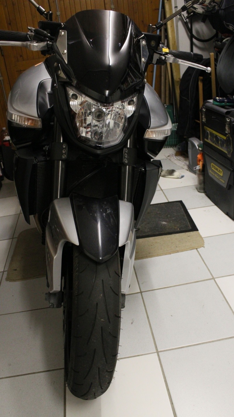

Message par Phanfan le Dim 19 Aoû 2012 - 12:48
Aloha,
je ne suis pas bricolo, et pas complètement manchot non plus, j'ai pris mon courage a deux mains et j'ai sortie la clé de 10 et les outils de la bk pour faire ça.
achat des deux grilles chez Krax 173€.
Avant :
pendant :
Dévisser les deux visses latérales des écopes de radiateurs, retirer l'écope en tirant sur la pointe (sans visse).
Dévisser les deux visses de maintient du radiateur d'huile (sous le radiateur d'eau). Ces deux visses sont remplacées par celle fournies avec la grille.
Amener le radiateur à sa place. il faut bien le maintenir vers le haut. Une patte métallique de maintiens des câbles peut frotter légèrement (au dessus du radiateur).
Visser les deux visses de maintien de la grille (celle du bas) sans serrer a fond car il faut un peu de jeu pour bien caller les pattes de fixation lattérale (celles qui viennent sous les écopes)
remonter les écopes de radiateurs. il faut appuyer de dessus un peu pour atteindre le patte visse.
finir de visser les deux visses de maintient du radiateur d'huile (sous le radiateur d'eau).
Apres
je n'ai pas monté la grille du radiateur d'huile car apres un car d'heure de réflexion, j'ai pas trouvé comment enlever l'ancienne grille sans forcer. Pi du coup toutes les étiquettes "touches pas à ça!" ceux sont mise a clignoter... clown
quelqu'un peut il m'indiquer comment enlever la grille du radiateur d'huile svp ^^

pour ta grille du radiateur d'huile, il faut juste tirer dessus en faisant levier sur la partie ouverte de l'anneau d'accroche

merci clef à molette, ton schéma est parfait j'ai terminé cette nuit entre 1h30 et 2h40.
en fait pour enlever la grille d'origine, c'est en effet tres simple. j'ai tiré avec un clé a pipe sur chaque ergot que tu as entouré c'est sortie sans soucis.
pour ceux qui feront le pas sur le meme modèle que moi, le montage de la grille du radiateur d'huile nécessite la dépose du radiateur supérieur.
apres une petite observation des formes et épaisseur des pattes de fixation, j'ai opté pour un vissage des deux visses de maintient fournis dans le kit
(celles des points de fixation entre les deux radiateurs) sans mettre la rondelle.
car avec la rondelle je ne pouvais plus avoir un serrage optimal de l'ensemble des pièces + grille.
autres conseils :
- il est important de commencer par la pose du radiateur du bas,
- d'engager la visse du bas (point de fixation sous la ligne d'échappement) sans serrer a fond.
- puis amener la grille dans sa position définitive sans mettre les visses supérieure.
- placé le radiateur supérieur qu'il faut maintenir en mettant juste un tour de visse sur un des deux points de fixations latéraux.
- ensuite concentrez vous sur les deux points de fixation entre les radiateurs.
- Les trous de fixation doivent coïncider il faut donc jouer un peu sur la hauteur des pattes de fixation. appuyer, remonter d'une main et engager la visse de l'autre.
cela permet de monter l'ensemble en face des trous d'origine sans se prendre la tête (pendant 40mn comme moi Embarassed )
- une fois que les deux visses entre les radiateur sont placées et vissés correctement on finit le serrage de la visse inférieure (celle sous la ligne d'échappement)
- ensuite on dévisses les visses de maintient latérale et on replace les écopes et on revisse le tout.
mes deux grilles sont montées et whaouuuuu ça claque bien !
par contre me suis aperçue que mon écope gauche a fait un régime sec. un morceau de plastic est cassé sur 5cm de long.
je ne l'avais jamais remarqué avant (même pas à l'achat) j'ai regardé autour de moi il n'y avait pas de plastic cassé non plus. bref je vais le changer.

Message par Freeman le Jeu 31 Jan 2013 - 20:46
Les vis fournies en général n'ont pas d'épaulement qui servent pour ne pas comprimer les caoutchoucs d'origine.
Donc si tes grilles se montent sans caoutchouc, il te faut trouver des vis.
Nombre de messages : 23876
Re: Mon premier coup de clef : montage de grille radiateur
Message par Phanfan le Jeu 31 Jan 2013 - 20:55
Aloha,
Le kit de visserie (2 visses) contient aussi deux rondelles crantées pour assurer le serrage.
Perso, je ne les ai pas utilisées car avec les rondelles je trouvais le serrage trop peu visser.
Bon montage a toi!
v!
Message par Bini le Jeu 31 Jan 2013 - 21:45
Donc le kit visserie, c'est juste deux vis et se sont celle qui maintiennent les deux radiateur au milieu, c'est bien sa? si c'est que sa, il me suffit de trouver des vis un peu plus longue qu'à l'origine...
Bini
Nombre de messages : 120
Localisation : Niort
Date d'inscription : 22/09/2012
Message par Phanfan le Jeu 31 Jan 2013 - 22:23
Bini a écrit:Donc le kit visserie, c'est juste deux vis et se sont celle qui maintiennent les deux radiateur au milieu, c'est bien sa? si c'est que sa, il me suffit de trouver des vis un peu plus longue qu'à l'origine...
