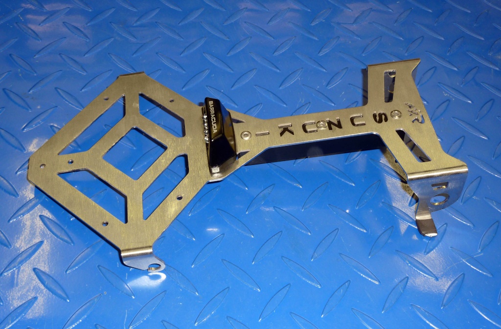

Hello les amis,
Pour la moto du beau-père a qui je viens d'installer une double sortie Yosh, je lui ai promis d'essayer de lui faire un support de plaque d'immatriculation sympa.
Prise de côtes et petite conception pour la découpe laser.
[A VENDRE] Support plaque d'immatriculation FREEMAN's Design Suppor10
Réalisation en inox brossé épaisseur 2 mm. Comme la partie centrale est assez faible, encore plus avec la découpe Suzuki, j'ai riveté un tube en alu peint qui permet non seulement de rigidifier l'ensemble mais de pouvoir passer et protéger les câbles.
[A VENDRE] Support plaque d'immatriculation FREEMAN's Design P1030410
[A VENDRE] Support plaque d'immatriculation FREEMAN's Design P1030411
Intégration du feu d'éclairage de plaque Barracuda que je trouve bien sympa.
Les petites pattes supérieures que j'ai gainé serviront de butées pour éviter que le support ne bouge.
Ils se fixent avec les élements d'origine qui fixe le pot.
[A VENDRE] Support plaque d'immatriculation FREEMAN's Design Img_5110
[A VENDRE] Support plaque d'immatriculation FREEMAN's Design Img_5111
Bon, la mise en place des écrous par dérrière n'est pas des plus aisée mais faisable.
[A VENDRE] Support plaque d'immatriculation FREEMAN's Design Img_5112
Passage des câbles, nickel. Possibilité de mettre 2 ou 4 rivets. 2 trous supplémentaires si le beau-père veut rajouter un catadiopre.
Eh bien un beau-père super ravi.

Normalement, ce support doit convenir à tous ceux qui ont une double sorties, Devis, Yosh Léovinci ... .
Je me tâte à le commercialiser. Ca dépendra de l'angouement de tout le monde. Si je trouve un feu arrière sympa, je pourrai essayer de faire une version avec feu.
Pour le support de plaque avec l'éclairage Barracuda et un jeu de connecteurs rapides, je devrais pouvoir le sortir à 99 € avec la possiblilté qu'il soit noir avec l'inscription Suzuki dans la couleur que l'on veut.

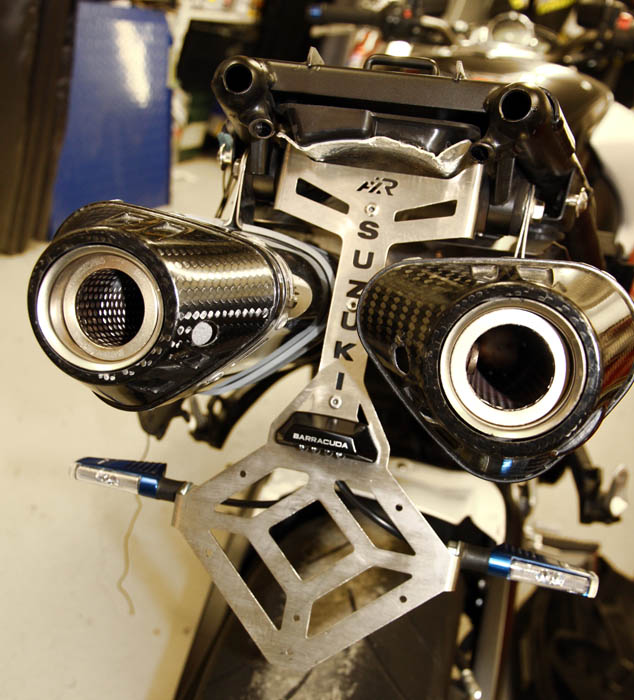

tu n'as pas une photo avec un peu plus de recul?

Désolé je n'ai pas plus éloigné que ça, j'en referai d'autres.
Pour le signe AX'R, on le verrait mieux avec des feux plus traditionnels comme le S2 Concept. Ce feu là descend très bas par rapport aux autres. Je vais peut-être le grossir légèrement, ce que je n'avais pas fait car sur cette partie, c'est ajouré sans avoir le tube qui monte jusque là. Donc on voit le faisceau électrique à travers.
Je resterai sur le Suzuki qui ma facilité la mise en place des rivets et qui couvre bien toute la hauteur. De plus il est dans sa police officielle.
Il ne dépasse pas de la coque arrière.

Désolé mais un simple proto te coûterait trop cher. En effet, pour que je puisse commencer à être rentable, il faut que j'en vende au moins une dizaine.
Si je commence à faire des modèles spécifiques, je ne peux pas m'en sortir.
Ce que je peux néanmois te proposer, c'est de faire un pdf avec le gabarait ech: 1/1 et que tu te découpes une tôle.
Merci de ta compréhension. [A VENDRE] Support plaque d'immatriculation FREEMAN's Design 4740

Il est de combien l'entraxe des 2 vis de l'éclairage de plaque? Pour voir si je peux l'adaptater sur la mienne pour l'instant.
Ghostdark0
Ghostdark0
Nombre de messages : 197
Localisation : St Nazaire
Date d'inscription : 29/01/2012
[A VENDRE] Support plaque d'immatriculation FREEMAN's Design Empty Re: [A VENDRE] Support plaque d'immatriculation FREEMAN's Design
Message par Freeman Mar 14 Aoû 2012 - 9:08
L'entraxe de fixation est de 45 mm et l'éclairage de plaque fait 60 mm de large.
On le trouve à 26,69€.
http://www.motogm.com/fr/eclairage-de-plaque-aluminium-a-led-barracuda-homologue/14263
[A VENDRE] Support plaque d'immatriculation FREEMAN's Design Fond_d14[A VENDRE] Support plaque d'immatriculation FREEMAN's Design Img_1534[A VENDRE] Support plaque d'immatriculation FREEMAN's Design A_img_11[A VENDRE] Support plaque d'immatriculation FREEMAN's Design D02_im11[A VENDRE] Support plaque d'immatriculation FREEMAN's Design C01_mi10
