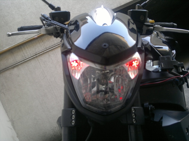

question à deux balles mais je galere depuis un certain temps alors quitte à passer pour plus nul que je le suis, est-ce que quelqu'un peux m'expliquer comment ateindre les veilleuses? j'arrive pas à défaire les petites "joues" autour du phare, si y'as une technique voir des photos sa me rendrais grandement service... merci

il faut demonter tout l avant . ya du boulot car il faut faire attention a ne rien casser. si tu tu sent capable va y sinon......
Re: comment changer les veilleuses??? réponse!
Message par Freeman le Ven 28 Jan 2011 - 8:35
Oui, c'est galère. Personnelement j'ai réussi a démonter le phare sans enlever les petites joues, juste la partie basse suffit et elle s'enlèbe en tirant vers l'avant.

ça y est j'ai réussi. Fallai ôter deux vis cruciformes derrière le compteur... Le reste viens naturellement. Mais j'ai péter une ampoule led en voulant piquer le + pour mes led dans les cligno donc tant que c'est tout ouvert je prendrais des photos pour les intégrer au post ça pourra servir. Merci les gars

il faut d'abord oter ces vis cruciformes
j'ai mis des ampoules led rouges mais je trouve pas terrible je remettrai les led blanches. j'en ai profiter pour installer une ampoule phillips +80%

les LED rouges t'as raison pas terrible
et la Phillips +80% ça donne quoi car je tenterai bien.....

clef à molette a écrit:les LED rouges t'as raison pas terrible
En plus c'est interdit, ce serait con de se faire emmerder juste pour çà!!!

pour l'efficacité je sais pas encore j'ai pas roulé de nuit depuis. Mais je savais pas que c'était pas homologué? Pour celui qui comptais mettre des xénon qui ne sont pas homologué Non plus il paraît que l'efficacité est identique sauf que Y-À pas de branchement à faire et celui qui flippe peut prendre une ampoule H4 normal avec lui il change l'ampoule en cas de problème...

Euh , je parlais des veilleuses rouges!

ah autant pour moi. Autant mettre des blanches ça le fais mieux
