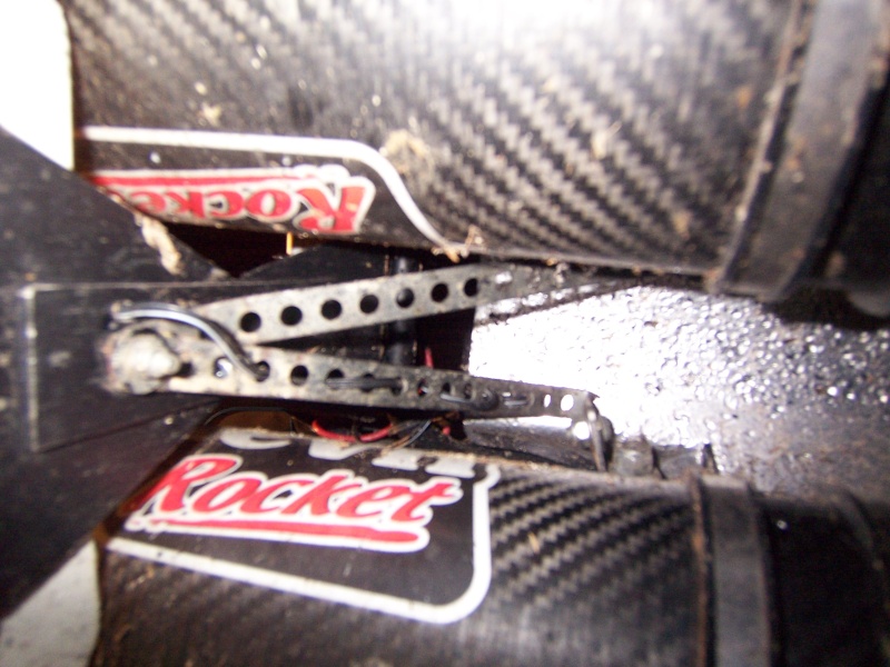

Tout d'abord merci pour vos réactions, par contre, encore une question pour olivier89:
Pourrais tu me dire a quoi est fixé ton support de plaque ???? Sur tes tofs on à l'impression que c'est juste maintenu par la vis central basse du feu stop Shocked Sa me parait plutot leger donc elle doit etre maintenu ailleure mais ou ??
D'avance merci

Message par olivier89 le Mer 6 Jan 2010 - 8:11
je crois que c'est fixé sur la fixation du feu.
demain j'essaye de regarder et si j'ai le temps je prend des

Message par olivier89 le Lun 18 Jan 2010 - 22:28
bon voila avec un peu de retard les photos ,bon ne fais pas gaffe a la propreté de ma becane mais je suis rentré hier soir d'une balade sous la flotte
j'ai pris les photos en ayant retiré juste la pointe qui couvre le feux arriere
la légende
