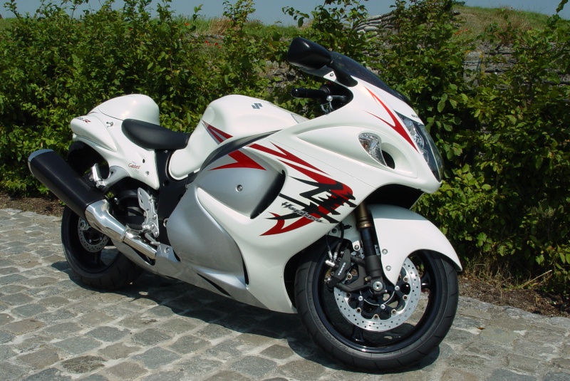

Message par NONOURS Sam 30 Mai 2009 - 13:34
drahceh a écrit:Heu, oui oui JeanMich, je veux en enlever 3 pour gagner en vitesse de pointe. Mais, ce que je ne sais pas, c'est l'incidence sur la longévité du moteur étant donné qu'elle forcera plus. Perso, je ne tire pas à plus de 3000 tr/mn sur les 4 premiers rapports. Par contre, j'aime la vitesse pure. D'ailleurs, je compte acheter une petite caméra à monter sur le casque si tu vois ce que je veux dire.
A+
Moi je dirai a tu achetée la bonne moto? Pour la vitesse pure il y a pas mieux que........... Twisted Evil Twisted Evil [TUTO] Installation du speedohealer V4 958556 [TUTO] Installation du speedohealer V4 958556 [TUTO] Installation du speedohealer V4 Photos15

Message par NONOURS Sam 30 Mai 2009 - 13:52
Pour exemple BUSE K8 d'origine avec filtre KN +- 95 roro et un boitier electronique (+300 KM/h) de DAIJIRO PERFORMANCE +- 200 roro. Vitesse de pointe 337 KM/h (GPS Garmin), je l'ai fait 1 fois Deutche autobahn car je tiens a mon permis! [TUTO] Installation du speedohealer V4 958556 [TUTO] Installation du speedohealer V4 958556

Message par Jean-mich Sam 30 Mai 2009 - 15:19
NONOURS a écrit:Pour exemple BUSE K8 d'origine avec filtre KN +- 95 roro et un boitier electronique (+300 KM/h) de DAIJIRO PERFORMANCE +- 200 roro. Vitesse de pointe 337 KM/h (GPS Garmin), je l'ai fait 1 fois Deutche autobahn car je tiens a mon permis! [TUTO] Installation du speedohealer V4 958556 [TUTO] Installation du speedohealer V4 958556
+10!
Effectivement, Draceh, penses à tes cervicales sinon çà risque de faire comme le cavalier sans tête!!! What a Face What a Face What a Face
