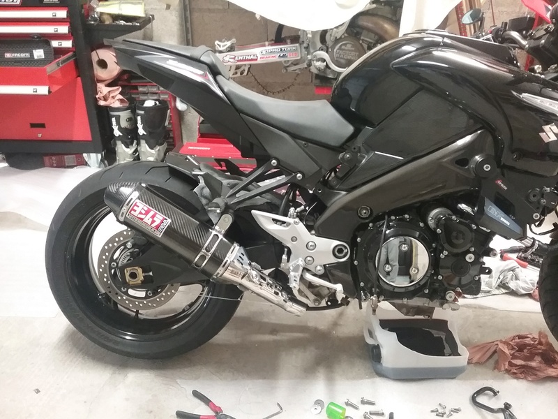

bon de mon côté,  j'ai voulu voir l'ensemble avec les pots , mais il va faloir mettre des entretoises au repose pieds support de pot et modifier les tubes de silencieux, sa je le savais...
 le  bras oscillant est plus large à gauche pour le passage de chaine.
ensuite il va faloir fabriquer des supports de silencieux  pour les reaxé  sur le point de bascule du silencieux.
dites moi ce que vous penser de l'inclinaison de l'ensemble?
perso j'aime bien quand  les silencieux suivent la ligne de la boucle arrière.
 les photos sur le coté vraiment désolé  ,je suis sur tablete je galère à  les mettres dans le bon sens....
ya des champions pour les remettres a l'endroit et je vous en remercie d'avance.

Re: Projet  Z1340king
Message par Jean-mich le Lun 21 Nov 2016 - 18:00
Ah absolument!!! Twisted Evil

Message par lucky le Lun 21 Nov 2016 - 19:44
C est bien comme ça
Par contre l ensemble me semble un peu trop incliné
Nombre de messages : 4946

Message par damdu51 le Mar 22 Nov 2016 - 13:06
ce matin  j'ai baissé l'inclinaison de la boucle a l'identique du z . j'ai été voir chez kawa un z sur bequille et j'ai pris l'angle d'inclinaison avec un rapporteur d'angle et un niveau.
du coup j'ai refabriqué des pates de boucle arrieres .
je vais attaqué les support bas de boucle cette après-midi.
sa donne sa je vais devoir  monté les silencieux au plus haut sous les calles pieds passager et onducteur car sa  risque de frotté à  la première mise sur l'angle .
n'hesitez pas a laisser vos comentaires positif ou négatif  sa m'aide beaucoup.
voila la position finale de la boucle .
